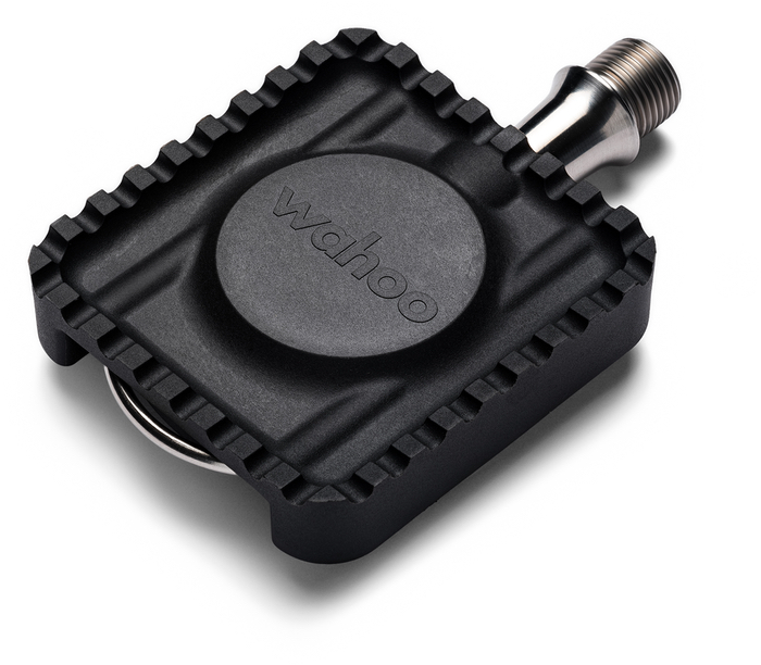

Basato sull’avanzato sistema di pedali SPEEDPLAY, il pedale di potenza monolaterale SPEEDPLAY POWER fornisce dati di potenza e cadenza precisi e affidabili, in un sistema di pedali collaudato in gara. Il risultato è un pedale di potenza senza rivali, che ti aiuta a ottimizzare le prestazioni con la visibilità sui dati, la regolabilità e l’efficienza che servono per fare il salto di qualità. Abbinalo ai dispositivi smart dell’ecosistema Wahoo per avere un quadro più completo dei tuoi dati e delle tue prestazioni, e per monitorare, analizzare, condividere e migliorare.

SPEEDPLAY POWER Funzionalità
Precisione della potenza ±1%
Precisione verificata in laboratorio per misurare la potenza con esattezza in ogni allenamento.
Ciclista su strada: i pedali misurano la potenza con precisione
Potenza misurata sul pedale sinistro
Monitora, analizza e migliora le tue prestazioni con le metriche di potenza affidabili di SPEEDPLAY POWER. Il sensore sul pedale sinistro misura potenza e cadenza e raddoppia il valore per calcolare la potenza totale: un approccio all’allenamento mirato e basato sulla scienza dello sport.
Vista esplosa del pedale Speedplay Power con il sensore di potenza in evidenza
Potenza totale
Che tu stia macinando watt su strada o sul rullo, il sensore sinistro di SPEEDPLAY POWER calcola la potenza totale raddoppiando quella della gamba sinistra, per una misura accurata del tuo sforzo complessivo.

Specifiche tecniche
  • Dimensioni fisiche: 9 x 4cm
  • Paese di origine: Vietnam
  • Peso: 249 g la coppia
  • Altezza stack: 13 mm (attacco a 3 fori)
  • Fattore Q: 55mm
  • Materiale del corpo: Grivory
  • Materiale del perno: Acciaio inox
  • Tipo di cuscinetto: Cuscinetti a cartuccia con tripla tenuta e a rullini
  • Angolo di piega in curva: 39°
  • Tacchette: Tacchette Standard Tension incluse (compatibili con Easy Tension)
  • Angolo di sgancio: Microregolabile da 0° a 7,5°
  • Float del pedale: Regolabile da 0° a 15°
  • Regolazione avanti-indietro della tacchetta: fino a 13 mm
  • Regolazione laterale della tacchetta: Fino a 6 mm
  • Tacchetta per camminare: Sì (adattatore incluso)
  • Durata della batteria: Fino a 75 ore
  • Connettività: ANT+, Bluetooth
  • Peso massimo del ciclista: 113 kg
